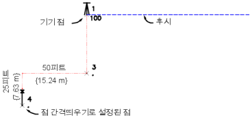

지정된 거리로 작성한 마지막 점을 간격띄우기하여 새 점을 작성합니다.
PT OFFSET (점) [간격띄우기] [앞쪽] (설명)
NEZ 1 1000 1000 30.480
AZ 1 2 100
STN 1 1.585
BS 2
AD 3 100 30.480
PT OFFSET 4 15.240 7.620
! AZIMUTH: 224.2238 DISTANCE: 41.0350
! POINT 4 NORTH: 961.9000 EAST: 984.7600
! ELEV: <Null>
점 4는 간격띄우기 거리 15.240 그리고 점 3의 앞쪽 거리 7.620에 배치됩니다.
간격띄우기에 의해 작성된 점
