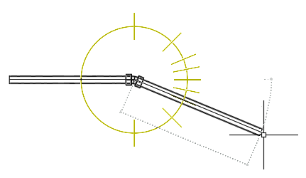

    첫 번째 압력관을 삽입할 두 점을 선택하고 나면 나침반이 나타나고 선택한 크기 및 재료와 일치하는 곡관의 각도가 요소 리스트에 표시됩니다.
    예를 들어, 아래 그림의 나침반에는 사용 가능한 곡관의 각도가 11.25, 22.5, 90도로 나와 있습니다. 현재 위치에서 좌표 입력 장치를 클릭하면 22.5도 곡관이 도면에 삽입됩니다.
  7. 곡관을 삽입하려면 나침반에 표시된 각도 중 하나에 가까운 각도를 클릭합니다. 클릭한 위치와 가장 가까운 곡관의 각도가 스냅되어 삽입됩니다.
