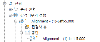

간격띄우기 선형이 통합관리의 간격띄우기 선형 집합에 추가됩니다. 간격띄우기 종단이 명명된 간격띄우기 선형 집합 내의 종단 집합에 작성됩니다.
