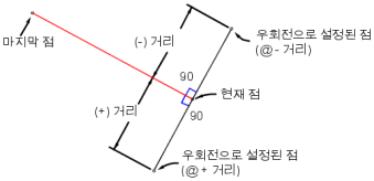

다음 그림은 우회전 명령을 설명합니다.
RT-TURN [거리]
명령 동의어
RIGHT
RT
| 매개변수 | 정의 |
| 거리 | 현재 정점에서 새 정점까지의 거리입니다. 현재 측량 데이터베이스 거리 단위에 이 값을 입력합니다. |
