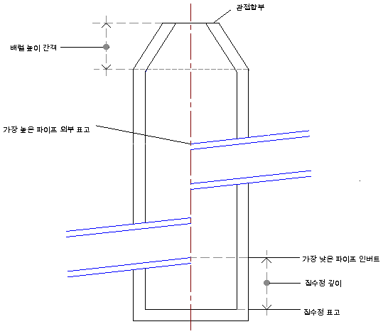

바닥 조정 방법 특성 이해
연결된 파이프를 아래로 이동하는 경우 접합구조물과 연관되어 있으며 이러한 경우에 구조물 크기 조정 동작에 영향을 주는 요소 특성이 있습니다. 해당 특성은 바닥 조정 방법 특성이며, 깊이 또는 표고로 설정할 수 있습니다. 이 특성을 깊이로 설정하면 집수정 깊이가 가장 낮은 파이프 관저고를 기반으로 깊이에 의해 제어됩니다. 이 특성을 표고로 설정하면 집수정 깊이가 바닥의 표고 값에 의해 제어됩니다. 크기 조정 동작은 구조물에서 이 특성이 어떻게 설정되었는지에 따라 달라집니다.
파이프가 연결된 구조물의 바닥 표고 아래로 이동하는 지점까지 연결된 파이프를 아래로 이동하고 바닥 조정 방법 특성이 깊이로 설정된 경우 바닥 표고가 깊이에 의해 제어되므로 바닥 표고가 새 표고까지 아래로 이동합니다. 이 새로운 바닥 표고는 가장 낮은 파이프 관저고 깊이에서 집수정 깊이 값을 뺀 값입니다.
파이프가 연결된 구조물의 바닥 표고 아래로 이동하는 지점까지 연결된 파이프를 아래로 이동하지만 바닥 조정 방법 특성이 표고로 설정된 경우 바닥이 자동으로 가장 낮은 파이프 표고와 같은 표고까지 아래로 이동합니다. 이 경우 집수정 깊이가 0으로 설정됩니다.
집수정 깊이 그립을 사용하여 접합구조물의 바닥을 연결된 최저 파이프와 만나는 지점까지 위로 이동할 수 있습니다. 그러나 연결된 최저 파이프와 만나는 지점을 초과하여 바닥을 위로 이동할 수는 없습니다.
접합구조물의 바닥을 아래로 이동하면 바닥이 단순히 새 표고로 이동하며 연결된 파이프 또는 구조물의 상단에 영향을 주지 않습니다. 이 동작은 바닥이 깊이 또는 표고에 의해 제어되는지에 관계없이 동일합니다.
