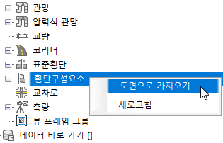

- 도구 팔레트를 사용하지 않고 Subassembly Composer에서 생성된 PKT 파일을 도면으로 바로 가져오는 기능이 추가되었습니다. 통합관리 트리에서 횡단구성요소 노드를 마우스 오른쪽 버튼으로 클릭하고 도면으로 가져오기를 선택합니다.
자세한 내용은 횡단구성요소 PKT 파일을 도면으로 가져오려면을 참고하십시오.

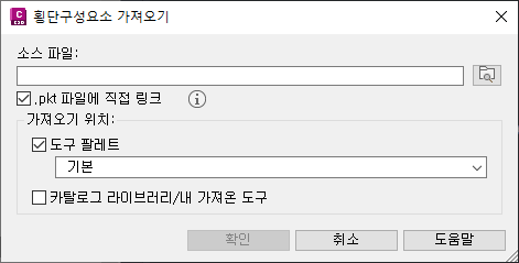

- 횡단구성요소를 ProgramData 폴더로 가져오지 않고, LAN 또는 Autodesk Docs와 같은 기존 위치에서 횡단구성요소 PKT 파일을 참조할 수 있도록 횡단구성요소 가져오기 대화상자에 .PKT 파일에 직접 링크 확인란이 추가되었습니다.
주: 이 워크플로우는 Subassembly Composer를 사용하여 작성된 PKT 파일에 대해 지원됩니다. .NET 횡단구성요소에서 작성된 PKT 파일에서는 이 워크플로우를 사용할 수 없습니다. 자세한 내용은
공유 PKT 파일로 작업하고 도면에서 업데이트하려면을 참고하십시오.

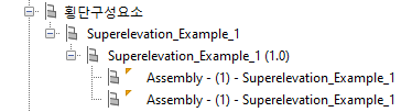

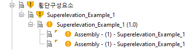

- 도면에서 참조되는 횡단구성요소 PKT 파일이 업데이트되는 경우 이를 알리기 위해 통합관리 트리의 항목에 기호 및 툴팁이 표시됩니다.
오래된 항목을 마우스 오른쪽 버튼으로 클릭하고 모든 횡단구성요소 업데이트를 선택하여 도면의 횡단구성요소를 업데이트할 수 있습니다.
주: 횡단구성요소를 업데이트할 때 더 이상 Civil 3D를 다시 시작할 필요가 없습니다. Subassembly Composer에서 횡단구성요소를 업데이트한 다음 모든 횡단구성요소 업데이트 명령을 사용하여 도면의 횡단구성요소를 업데이트할 수 있습니다.

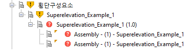

- 횡단구성요소 PKT 파일의 경로를 업데이트해야 하는 경우, 이를 알리기 위해 통합관리 트리의 항목에 기호 및 툴팁이 표시됩니다.
누락된 항목을 마우스 오른쪽 버튼으로 클릭하고 누락된 경로 수정을 선택하여 경로를 업데이트할 수 있는 횡단구성요소 소스 경로 대화상자를 표시할 수 있습니다.
