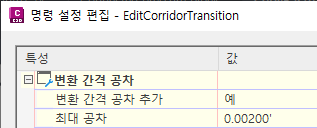

- 인접한 복도 영역 사이에 간격이 있는 변환을 작성할 수 있는 기능이 추가되었습니다.
주: 인접한 코리더 영역 사이에 작은 간격을 추가하는 것은 한 측점에 두 개의 횡단이 없도록 하고 해당 횡단 데이터가 정확한지 확인할 수 있는 해결 방법입니다.
새 명령 설정을 사용하여 간격 공차 값을 제어합니다. 간격 공차를 지정하면 해당 공차 값 내에 있는 코리더 영역 간의 간격을 가로지르는 변환을 작성할 수 있습니다.
자세한 내용은 피쳐 설정 편집 - 코리더 대화상자를 참고하십시오.

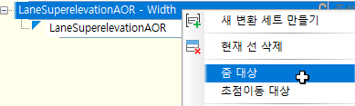

- 코리더 변환 속성 편집 테이블 뷰 내에서 변환 및 변환 세트로 줌 및 초점이동하는 기능이 추가되었습니다.
변환 또는 변환 세트를 마우스 오른쪽 버튼으로 클릭하고 줌 대상 또는 초점이동 대상을 클릭합니다.
