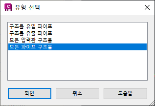

다음 그림은 구조물에 대한 관망 밴드 스타일을 작성할 때 레이블 스타일 작성기 대화상자에서 각 항목에 대한 문자 옵션을 선택하면 나타나는 대화상자를 보여줍니다.
예를 들어, 종단 뷰에서 구조물에 대한 밴드 레이블에 연결된 압력관에 대한 정보를 추가할 수 있습니다.
