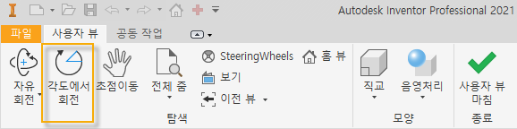

화면의 중심 또는 모형 공간의 축을 기준으로 모형을 회전합니다. 다른 명령이 활성화되어 있는 동안 자유 회전 및 구속된 회전를 사용할 수 있습니다.
 탐색 막대에서 자유 회전
	  을 클릭하여 뷰 탐색 인터페이스를 활성화합니다. 이미지의 색상 및 구역은 구역 경계를 나타내는 데 사용되며 UI의 일부가 아닙니다. 회전 기본 바로 가기 키는 F4입니다.
