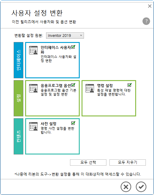

이전에 이전 버전의 Inventor를 설치한 경우 Inventor를 시작할 때 사용자 설정 변환 대화상자가 표시됩니다.
응용프로그램 옵션 기본 설정 및 다른 사용자화 설정을 새 버전으로 변환하는 옵션을 선택한 후 확인을 클릭합니다.
팁: 모두 선택 또는 전체 지우기를 선택하여 선택 항목을 관리합니다.
 변환하지 않고 대화상자를 닫을 경우 다음을 수행하여 나중에 설정을 마이그레이션할 수 있습니다.
- 리본의 도구 탭  옵션 패널에서 설정 변환 옵션 패널에서 설정 변환 을 클릭합니다. 을 클릭합니다.
- 변환할 인터페이스 사용자화를 선택합니다.
	 - 리본
- 키보드
- 표식 메뉴
- 모양 검색기 설정
- 미니 도구막대 설정
- 설정 선택:
	 - 응용프로그램 옵션: 모양, 동작, 파일 위치 및 기타 설정의 기본 설정을 변환합니다.
- 명령 설정: 특성 패널의 고급 설정 옵션, 사전 설정 없음 및 마지막으로 사용한 설정을 변환합니다.
- 컨텐츠 선택:
		  사전 설정: 특성 패널 기반 명령(예: 구멍, 돌출, 회전, 스윕, 스레드) 및 프레임 생성기 명령(예: 끝막음, 마이터, 노치, 늘이기/줄이기)에 대한 부품 피쳐 사용자 사전 설정을 변환합니다. 또한 필렛, 용접 기호, 표면 텍스처 및 형상 공차에 대한 도면 기호 명령 사전 설정도 저장됩니다.
- 확인을 클릭하여 설정을 변환하거나 취소를 클릭하여 변환을 건너뜁니다.
변환한 후에 Inventor를 다시 시작하여 새 설정을 사용합니다.
