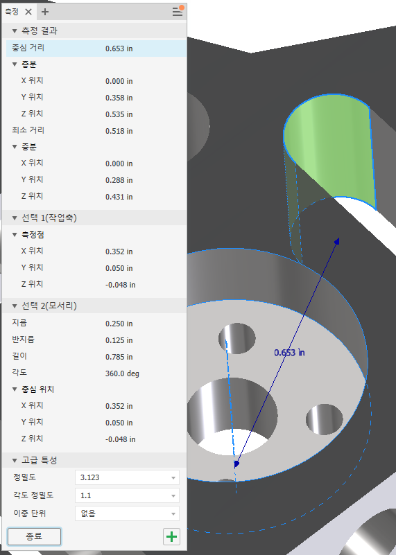

선형 거리, 길이, 각도, 루프, 면적 또는 질량 측정

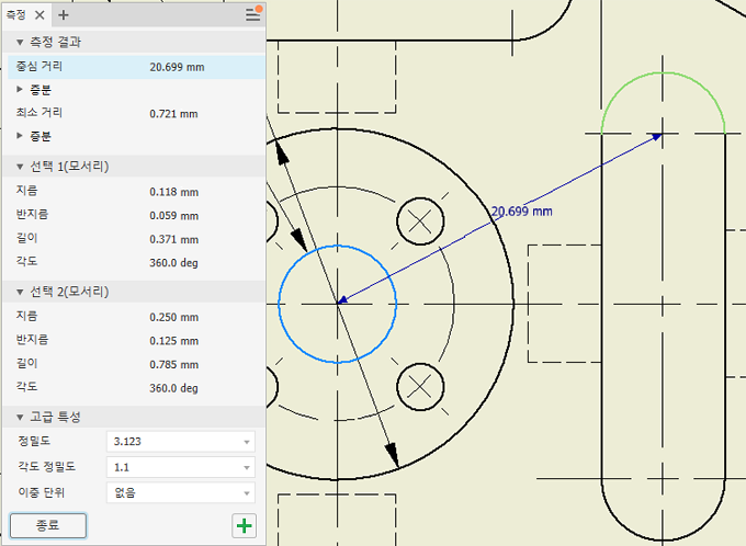

각 선택 항목의 정보는 측정 도구 패널 및 그래픽 창에 표시됩니다. 측정 도구 패널에는 선택 항목에 대한 가능한 모든 값과 두 선택 항목의 결과가 표시됩니다. 측정 도구 패널에서 값을 클릭하면 그래픽 창에 선택 항목과 측정값이 표시됩니다.
값 필드 열의 크기를 조절할 수 있습니다. 커서를 값의 왼쪽에 놓고 클릭한 채로 끌어 열 크기를 조절합니다.

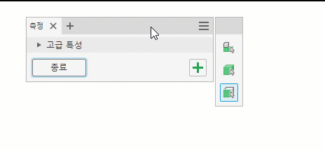

  1. 리본에서 도구 탭 측정 패널 측정을 클릭합니다. 또는 표식 메뉴에서 측정을 클릭합니다.
  2. Inventor 조립품에 한해 원하는 경우 선택 우선순위를 구성요소, 부품 또는 모시리 및 면 중에서 선택합니다.
  3. 고급 설정 드롭다운 화살표를 선택하고 이중 단위 및 정밀도 값을 설정합니다. 사용 가능한 경우 사용할 UCS(사용자 좌표계)를 선택합니다.
  4. 그래픽 창에서 측정할 형상을 클릭하여 선택합니다.
    • 모서리의 길이 모서리를 클릭하여 선택합니다.
    • 원통형 면 또는 원의 지름 면 또는 모서리를 선택합니다.
    • 원통형 면 또는 호의 반지름 면 또는 호를 선택합니다.
    • 원점으로부터의 점의 위치 점을 클릭하여 선택합니다. 활성 좌표계의 각 축을 기준으로 점의 위치가 표시됩니다.
    • 두 점 사이의 거리 첫 번째 점을 클릭하여 선택한 다음 두 번째 점을 클릭하여 선택합니다. 두 번째 점을 선택하면 첫 번째 점을 기준으로 상대적인 원점 및 증분 위치에서의 점 위치가 표시됩니다.
    • 다음 형상 중 2개 사이의 거리: 선/축, 호/원, 스플라인 및 모든 유형의 곡면, 스케치 점/비평면형 면 첫 번째 형상을 클릭하여 선택한 다음 두 번째 형상을 클릭하여 선택합니다.
    • 조립품에 있는 두 구성요소 사이의 거리 첫 번째 구성요소를 선택한 다음 두 번째 구성요소를 선택합니다. 최소 거리 값이 표시됩니다. 두 구성요소 사이의 최소 거리는 모서리, 면 또는 꼭지점일 수 있습니다.

    • 다음 유형의 형상을 하나 이상 선택하는 동시에 최소 거리 및 중심 대 중심 거리가 표시됩니다.
      • 호/원
      • 타원
      • 원통/원추/원환
      • 구
    • 다음 형상 유형 중 2개를 같은 평면에서 선택하면 최대 거리가 표시됩니다.
      • 꼭지점
      • 선
      • 호
      • 원
