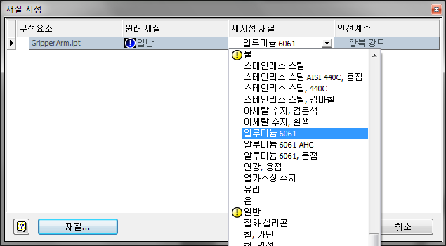

  1. 분석 탭 재질 패널에서 지정 을 클릭합니다.
  2. 재질 지정 대화상자의 재지정 재질 열에서 드롭다운 리스트를 클릭하고 사용하려는 재질을 선택합니다.
  3. 안전계수 열에서 항복 강도 또는 극한 인장 강도를 선택합니다. 응력 해석을 수행할 경우 이러한 강도가 안전계수 계산에 사용됩니다.
  4. 확인을 클릭합니다.
