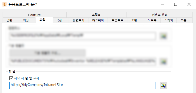

	  선택한 기본 시작 페이지 또는 교육 리소스를 시작하도록 팀 웹 구성
  - 응용프로그램 옵션 대화상자에 액세스합니다.
- 파일 탭의 팀 웹 필드에서 웹 사이트 또는 파일을 지정합니다. 선택한 튜토리얼이나 파일 또는 URL에 대한 링크일 수 있습니다.
		확인란을 선택하여 Inventor 초기 화면을 지정된 팀 웹 페이지로 대체합니다.

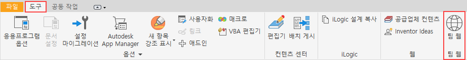

응용프로그램 옵션을 설정한 후 다음 두 위치에서 팀 웹을 시작할 수 있습니다.
- 홈 도구 탭 팀 웹 패널에서.
- 도움말 메뉴 드롭다운에서.
