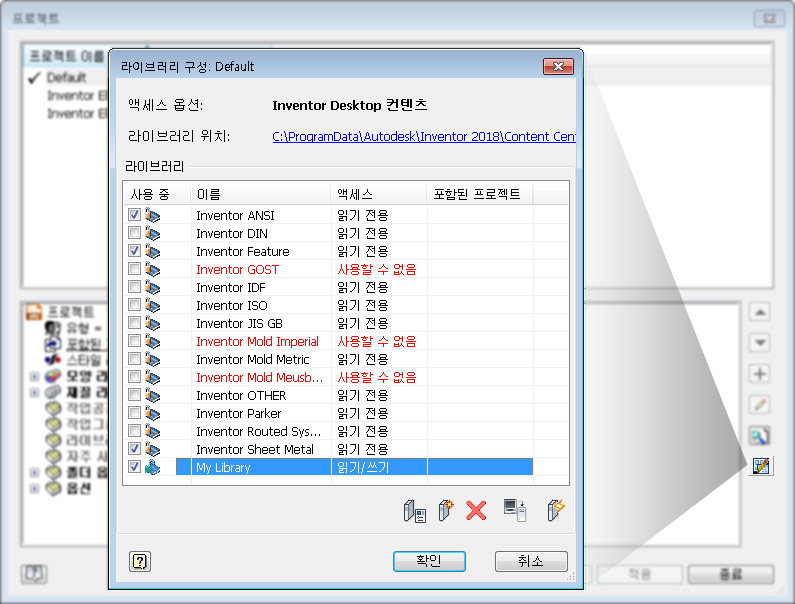

Inventor 컨텐츠 센터 데이터베이스에는 750,000개가 넘는 부품과 18개의 국제 표준이 포함되어 있습니다. 설계 요구사항을 고려하여 필요한 라이브러리만 로드하면 컨텐츠 센터를 로드하고 컨텐츠 센터에서 부품을 배치하는 속도가 빨라집니다.
라이브러리 컨텐츠 중에서 일부분만 사용하는 경우에는 필요한 패밀리를 사용자 라이브러리에 복사한 다음 해당 패밀리만 프로젝트 설정으로 로드할 수 있습니다.
자세한 정보는 컨텐츠 센터를 참고하십시오.
