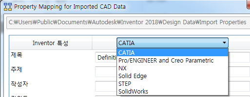

- 다음 2가지 방법으로 가져온 CAD 데이터 도구의 특성 매핑을 시작합니다.
	 - 가져오기 대화상자의 하단에서 특성 매핑 버튼을 클릭합니다. 이 버튼은 CATIA, Pro/Engineer 및 Creo Parametric, NX, STEP, Solid Edge 및 Solidworks 파일을 조립품 파일로 가져올 때만 사용이 가능합니다.
- 시작 메뉴  프로그램 프로그램 Autodesk Autodesk Inventor [version] Inventor [version] 도구 도구 가져온 CAD 데이터에 대한 특성 매핑 가져온 CAD 데이터에 대한 특성 매핑
-  가져온 CAD 데이터 대화상자의 특성 매핑에서 드롭다운 메뉴를 클릭하고 Inventor 표준 특성을 매핑할 형식을 선택합니다. 가져오기 대화상자에서 특성 매핑 도구가 시작되는 경우 해당 형식이 자동으로 가져오는 파일의 형식에 기본값으로 설정됩니다.
- 특성 텍스트 상자의 값을 원하는 대로 추가하거나 편집합니다. 다중 값을 세미콜론(;)으로 분리하여 입력할 수 있습니다.
- 저장을 클릭하여 수정된 특성값을 업데이트된 매핑에 저장합니다.
