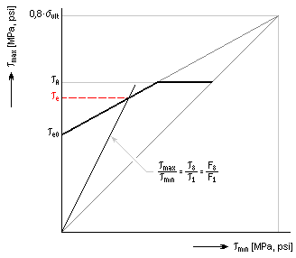

다이나믹하게 하중이 적용되는 스프링 즉, 순환 하중 변경에 노출되고 필수 작동 행정 수명이 10 5 이상인 스프링의 경우 τ 8 ≤ u s τ A 공식에 따른 일반 정적 응력 검사가 충분하지 않습니다. 이러한 스프링은 스프링 재질의 피로 하중을 검사해야 합니다.
예상 동하중이 있는 그러한 스프링을 만족하려면 위에서 언급한 정적 검사 외에 τ 8 ≤τ e /k f 공식의 조건을 만족해야 합니다. 내구성(te) 한계는 특정 와이어 지름, 재질, 수명 요구 사항 및 스프링 하중에 따라 각 "Smith의 피로 그래프"에서 찾을 수 있습니다.
설명:
F 1
최소 작동력 [N, lb]
F 8
최대 작동력 [N, lb]
k f
피로 한계의 안전계수 [-]
N
다수 편향의 스프링 수명 [-]
σ ult
스프링 재질의 극한 인장 응력 [MPa, psi]
τ 1
예압 하중 상태에서 스프링 재질의 비틀림 응력 [MPa, psi]
τ 8
완전 하중 상태에서 스프링 재질의 비틀림 응력 [MPa, psi]
τ e
피로 하중 스프링의 전단 시 내구성 한계 [MPa, psi]
τ e0
평균 응력이 영(0)이 되는 전단 시 기본 내구성 한계 [MPa, psi]
τ A
스프링 재질의 허용 비틀림 응력 [MPa, psi]

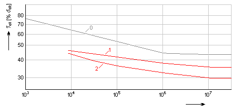

0 평균 응력 τ e0 에 대한 재질의 기본 내구성 한계 데이터가 실험 데이터 다이어그램(아래 그림 참고)에 표시되어 있습니다. 이러한 데이터의 유효성은 특정 재질, 표면 마무리 및 스프링 수명에 의해 결정됩니다.
설명:
곡선 0
필요한 수명과 관련하여 강 스프링의 기본 내구성 한계 te0에 대해 이론적으로 계산된 곡선
곡선 1
숏 핀 스프링에 대한 기본 내구성 한계 최대 권장값
곡선 8
비숏 핀 스프링에 대한 기본 내구성 한계 최대 권장값
