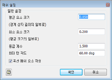

메쉬 설정
		메쉬 설정을 사용하여 평균 요소 크기, 최소 요소 크기, 등급 계수 및 최대 턴 각도를 수동으로 제어할 수 있습니다.
		- 분석 탭 > 메쉬 패널에서  메쉬 설정을 클릭합니다. 이렇게 하면 메쉬 설정 대화상자가 열립니다. 메쉬 설정을 클릭합니다. 이렇게 하면 메쉬 설정 대화상자가 열립니다.
- 필요에 따라 공통 설정을 조정하여 적절한 메쉬를 얻을 수 있습니다.
주: 평균 및 최소 요소 크기는 분수로 표현해야 합니다(1보다 작거나 같음). 등급 계수는 10에서 1 사이이며, 최대 턴 각도는 90에서 1 사이여야 합니다. 메쉬 설정을 조정하면 쉐이프 생성기 설정에 지정된 메쉬 해상도가 수정됩니다.
