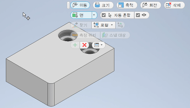

	  이동: 이동 작업을 위해 트라이어드 조작기를 활성화합니다. 선택 영역이 재배치되고 인접한 형상이 연장됩니다.

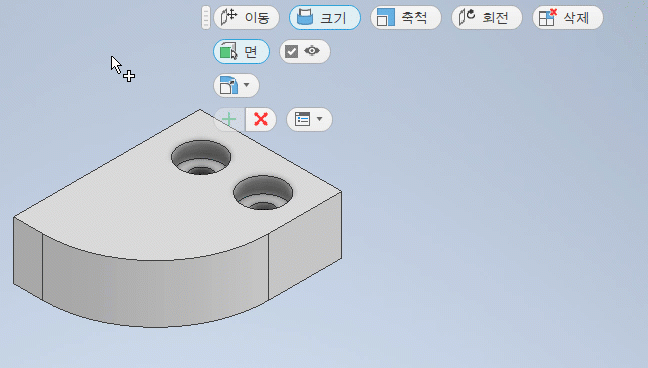

		   크기: 피쳐 크기를 변경하기 위해 트라이어드 조작기를 활성화합니다.

		  조작기 이동:
조작기 회전:
 를 선택합니다. 커서에 트라이어드가 나타납니다. 트라이어드를 원하는 새 위치에 배치합니다.
		   을 선택합니다. 로컬은 선택한 면 또는 본체를 기준으로 트라이어드를 배치합니다.
				이동
회전
