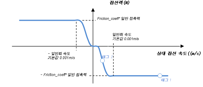

2D 접촉에서는 실제 비선형 쿨롱 마찰 법칙이 사용됩니다. 접합 및 3D 접촉에서는 하이퍼스태틱 조건을 피하고 단순화하기 위해 다음과 같이 일반화된 쿨롱 법칙이 사용됩니다.
속도 일반화 매개변수에 의해 일반화가 진행됩니다.
달라붙는 접촉(또는 롤링 접촉)의 경우 상대 접선 속도가 0과 같을 때 이 모형을 사용하면 접선력이 Null이 됩니다.
회전 자유도에 접합 마찰이 있는 경우 접선력은 접선 토크(단위: Nm)로 교체되고 접선 상대 속도는 회전 속도(단위: rad/s)가 되며, 이 둘은 접합 반지름으로 접선력을 곱하고 변환 속도를 나누어 계산됩니다.
| 예 1 | |
| 반지름이 10mm인 핀 접합이 "w"가 10rad/s인 일정 속도로 파일럿됩니다. 20N과 같은 힘(Fn)을 회전축에 직각으로 접합에 적용하고 마찰계수(mu)를 0.1로 설정합니다. 이 경우 접합의 마찰 토크(Uf)는 다음과 같이 계산될 수 있습니다. | |
| ? = r * w = 0.01 * 10 = 0.1m/s ? > 일반화 속도 = 0.001m/s => Uf = -mu * r * Fn = -0.1 * 0.01 * 20 = -0.02Nm 일반화된 쿨롱 그래프의 "태그 1"을 참고하십시오. | |
| 예 2 | |
| 같은 예를 사용하지만 속도(w)가 0.05rad/s이면 마찰 토크(Uf)는 다음과 같이 계산됩니다. | |
| ? = r * w = 0.01 * 0.05 = 0.0005m/sm ? > 일반화 속도 = 0.001m/s => Uf ≈ -mu * r * Fn/2 = -0.1 * 0.01 * 20/2 = -0.01Nm 일반화된 쿨롱 그래프의 "태그 2"를 참고하십시오. | |
