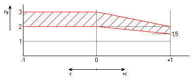

다음 그림은 하중 과정이 볼트 연결 안전에 주는 영향을 보여 줍니다. 주기 비대칭 계수 r = σ n / σ h 의 값에 따라 달라지는 권장 안전계수 최소값 범위가 해치됩니다.
