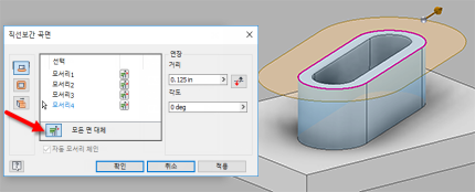

직선보간 곡면 작성
  복합 곡면에 연장을 추가하거나, 분할 곡면을 작성하거나, 방향 벡터를 따르는 기울어진 면을 추가하려면 직선보간 곡면을 작성합니다.
  -  3D 모형 탭  곡면 패널 곡면 패널 직선보간 곡면 직선보간 곡면 을 클릭합니다. 을 클릭합니다.
-  대화상자에서 다음 중 하나를 수행합니다.
		- 선택한 모서리에 수직인 곡면을 작성하려면 법선을 선택합니다.
- 선택한 모서리에 접하는 곡면을 작성하려면 접선을 선택합니다.
- 선택한 면, 작업 평면, 모서리 또는 축을 따르는 표면을 작성하려면 벡터를 선택합니다.
-  그래픽 창에서 직선보간 곡면 작성에 사용할 모서리를 선택합니다. 필요한 경우 기타 선택을 사용하여 선택 가능한 형상을 살펴본 후 클릭하여 선택합니다.
		주: 직선보간 곡면 모서리 선택에서 스케치 모서리는 선택할 수 없습니다.

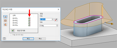

		- 대화상자의 선택 패널에서 대체 면 아이콘을 선택하여 모서리의 원본 참조 면을 변경합니다.
- 선택한 모든 모서리의 원본 참조 면을 변경하려면 모든 면 대체를 클릭합니다.
 주: 대체 면 옵션은 두 면을 공유하는 선택한 모서리에 대해 유효합니다.
