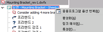

마크업된 DWF 파일을 Inventor에서 열면 트리 뷰가 마크업된 각 도면 시트와 연관된 마크업을 표시합니다. 마크업 검색기에서 개별 마크업을 선택할 수 있습니다. 해당 상태와 기타 상세 정보(예: 마크업 작성자, 작성한 날짜 및 시간, 마크업과 연관된 주석)를 볼 수 있습니다.
 열기를 클릭합니다.
 열기를 클릭합니다.

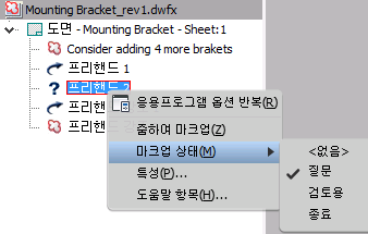

	 마크업 검색기의 트리 뷰에 마크업 세트가 표시됩니다. 마크업을 검토한 다음에는 해당 상태를 변경하고 주석을 추가하여 마크업과 함께 저장할 수 있습니다. 마크업 검색기에서 마크업 상태를 변경할 마크업을 마우스 오른쪽 버튼으로 클릭하고 마크업 특성 대화상자를 표시할 수 있습니다.
Inventor가 DWF 파일에 마크업 상태의 변경 사항 및 추가된 주석을 자동으로 저장하고, 다시 게시할 때 이를 포함합니다. 마크업 세트 노드를 마우스 오른쪽 버튼으로 클릭한 다음 마크업 이력 변경 저장을 클릭하여 마크업 변경 사항을 저장할 수도 있습니다.
마크업 세트를 다시 게시하면 마크업 및 마크업에 대한 변경 사항이 DWF 파일에 저장됩니다. 누군가가 Autodesk Design Review에서 다시 게시된 DWF 파일을 검토할 때 도면에 대한 변경 사항이 표시됩니다. 마크업의 상태 및 상세 정보에 대한 모든 변경 사항이 표시됩니다.
