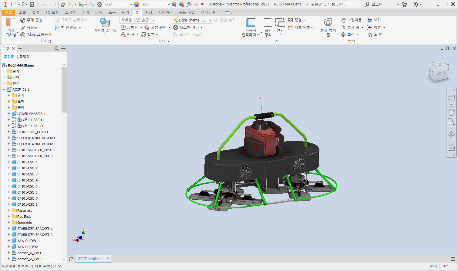

그래픽 창, 배경의 모양, 옵션 배경 이미지의 색상 체계를 설정합니다.
 파일  옵션
 옵션  색상 탭
 색상 탭
도구 탭  옵션 패널
 옵션 패널  응용프로그램 옵션
 응용프로그램 옵션  색상 탭
 색상 탭
설계 또는 제도 환경에서 색상 체계의 효과를 표시합니다. 설계 또는 제도를 클릭하여 뷰 상자에 활성 색상 체계의 효과를 표시합니다.
응용프로그램 아이콘, 창 프레임, 배경(기본값), 특성 패널 및 대화상자의 색상을 제어합니다. 사용 가능한 테마 리스트에서 사용자 인터페이스 테마를 선택합니다.
