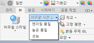

세 가지 비주얼 사전 설정을 통해 모형 뷰 화면표시를 빠르게 변경할 수 있습니다.
 모양 패널에서 액세스합니다.
		모양 패널에서 액세스합니다.

다음은 각 사전 설정이 사용하는 값에 대한 설명입니다.
렌더링 품질 사전 설정은 최고 품질 보기 및 장면 렌더링에 가장 적합합니다.
고품질 사전 설정은 모델링 작업에 우수한 시각적 환경을 제공하도록 정의되어 있습니다.
스레드 모양이 변경되었습니다. 모양은 범프 맵만 사용합니다.
