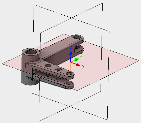

대칭 평면을 사용하여 생성된 쉐이프를 평면에 대해 대칭이 되도록 할 수 있습니다. 각 로컬 XY, XZ 및 YZ 평면에 대해 하나씩 모형에서 최대 세 개의 대칭 평면을 사용할 수 있습니다. 대칭 평면은 기존 UCS를 참조하거나, 전역 좌표계에 맞춰지고 부품의 질량 중심을 교차할 수 있습니다.
 대칭 평면을 클릭합니다. 기본적으로 대칭 평면은 부품의 질량 중심에 오고 전역 좌표계에 맞춰 정렬됩니다.

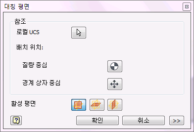

대칭 평면을 작성한 후에는 검색기 트리에서 대칭 평면을 마우스 오른쪽 버튼으로 클릭하여 평면을 편집, 억제 또는 삭제할 수 있습니다.
