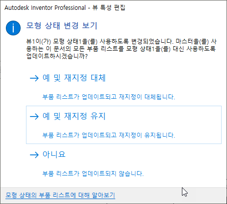

모형 상태의 부품 리스트 정보
부품 리스트는 모형 상태를 참조하며 여러 시트에서 공유할 수 있습니다. 뷰를 편집하고 원본 모형 상태를 변경하면 원래 뷰 모형 상태를 참조하는 부품 리스트가 영향을 받습니다.
정보 상자가 표시되므로 부품 리스트 확인 방법을 결정할 수 있습니다.
  • 예 및 재지정 대체 부품 리스트가 새 모형 상태 BOM을 참조하고 기존 재지정 값을 취소하도록 하려면 이 옵션을 선택합니다.
  • 예 및 재지정 유지 부품 리스트가 새 모형 상태 BOM을 참조하고 기존 재지정을 계속 사용하려면 이 옵션을 선택합니다.
  • 아니요 부품 리스트를 변경하지 않으려면 이 옵션을 선택합니다.
