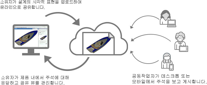

공유 뷰를 사용하여 온라인으로 모형 또는 설계의 시각적 표현에 대한 공동 작업을 수행합니다. 예를 들어 현장 프리젠테이션을 위해 현장 영업팀에 대한 간편한 액세스를 제공하거나 고객이 승인을 요청하도록 공유 뷰를 작성할 수 있습니다. 사용자가 제공하는 링크를 사용하여 Autodesk 제품이 설치되어 있지 않더라도 누구든지 공유 뷰를 보고 주석을 추가할 수 있습니다. 다른 사용자가 공유 뷰에 대한 주석을 추가하면 사용자에게 전자 메일이 전송됩니다. Autodesk 제품에서 직접 주석을 보고, 응답하고, 공유 뷰를 관리할 수 있습니다.
공유 뷰란 Autodesk 제품에서 업로드된 모형 또는 설계 뷰의 시각적인 온라인 표현입니다. 공유 뷰는 기본적으로 30일 후에 만료됩니다.
공유 뷰를 작성하면 팝업 창에서 Autodesk 뷰어의 공유 뷰에 대한 링크를 제공합니다. 이렇게 하면 링크를 공동 작업자에게 쉽게 보낼 수 있습니다. 공동 작업자는 Autodesk 제품이 없어도 됩니다. 공동 작업자는 Autodesk 뷰어에서 직접 주석을 검토하고 게시할 수 있습니다.
소유자인 사용자는 공유 뷰 리스트를 사용하여 빠르게 공유 뷰에 액세스하고, 새 주석 스레드를 시작하고, Autodesk 제품에서 주석에 응답할 수 있습니다. 공유 뷰 리스트에서는 만료일 연장, 공유 뷰 삭제 등의 관리 옵션도 제공합니다.
