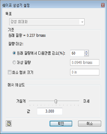

쉐이프 생성기 설정을 사용하여 설계 목표, 조건 및 메쉬 해상도롤 설정할 수 있습니다.
액세스하려면 분석 탭 > 목표 및 조건 패널에서  쉐이프 생성기 설정을 클릭합니다.
쉐이프 생성기 설정을 클릭합니다.
현재 버전의 쉐이프 생성기는 강성 최대화 목표를 사용합니다. 이 목표를 사용할 경우 쉐이프 생성기는 지정된 양의 재질로 부품의 강성을 극대화하는 방법을 제안합니다.
강성 최대화 목표를 사용하는 것 외에 아래의 선택적 조건을 추가하여 생성되는 쉐이프를 정의할 수 있습니다.
질량 대상
쉐이프 생성기 설정 대화상자의 기준 섹션에서 부품의 원래 질량을 확인할 수 있습니다. 질량 대상을 사용하여 원래 질량의 백분율 감소를 지정하여 쉐이프 생성기를 구동할 수 있습니다. 백분율 감소를 조정하면 그에 따라 새 질량 대상이 자동 업데이트됩니다. 대상 질량을 직접 지정하여 쉐이프 생성기를 구동할 수도 있습니다.
고해상도 메쉬를 사용하여 쉐이프 생성기의 질량 대상을 3-5% 이내로 구현할 수 있습니다.
최소 멤버 크기
최소 멤버 크기 조건이 켜져 있으면 쉐이프 생성기는 지정된 값 이상의 두께의 멤버를 포함하는 쉐이프를 생성하려고 합니다. 즉, 생성된 멤버 크기에 대한 하한을 조정해야 하는 경우 최소 멤버 크기 조건을 사용합니다. 이 조건은 부품에 대해 고려해야 하는 제조 구속조건이 있는 경우에 유용할 수 있습니다.
슬라이더를 사용하여 생성되는 부품의 메쉬 해상도를 제어합니다. 보다 미세조정된 메쉬는 더 부드러운 고품질의 솔루션을 생성하는 데 도움이 되지만 실행 시간이 늘어납니다. 일반적으로 높은 품질의 결과를 생성하려면 3개 이상의 요소가 형상 두께를 통과하도록 시도해야 합니다.
