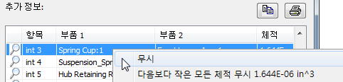

-  간섭이 탐지되면 간섭 대화상자에 다음이 표시됩니다.
