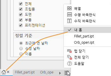

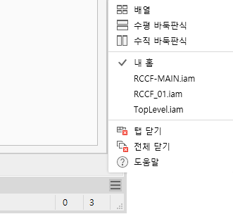

문서 메뉴
창 탭 막대 오른쪽 끝에 있는 문서 메뉴를 사용하여 창 배치를 작성할 수 있습니다.
  • 배열 - 현재 창의 모든 문서를 그리드에 배열합니다. 탭 그룹은 개별 문서에 분산되어 있습니다. 홈 탭과 최소화된 모든 문서는 무시됩니다.
  • 수평 바둑판식 - 현재 창의 모든 문서를 그리드에 수평으로 배열합니다. 탭 그룹은 개별 문서에 분산되어 있습니다.
  • 수직 바둑판식 - 현재 창의 모든 문서를 그리드에 수직으로 배열합니다. 탭 그룹은 개별 문서에 분산되어 있습니다.
  • 문서 리스트 - 해당 Inventor 창에서 열려 있는 문서의 썸네일 및 파일 이름이 표시됩니다. 리스트에서 문서를 선택하여 활성화합니다.
  • 탭 닫기 - 보조 창을 닫으면 해당 창의 모든 문서가 닫힙니다. 변경된 상태의 문서가 있으면 변경 사항을 저장할지 또는 무시할지 묻는 메시지가 표시됩니다. 주 창에서 탭을 닫으면 모든 문서가 닫히고 저장하지 않은 변경 사항을 저장할지 묻는 메시지가 표시되며 Inventor 세션은 활성 상태로 유지됩니다.
  • 전체 닫기 - 모든 Inventor 문서가 닫히고 Inventor 세션은 활성 상태로 유지됩니다.
