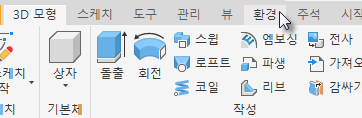

부품 파일 내 환경에 액세스
  - 부품 파일의 리본에서 환경 탭을 클릭합니다.
- 사용 가능한 환경 중 하나를 클릭합니다.
		- Inventor Studio
- BIM 컨텐츠
- 응력 해석
- 다이나믹 시뮬레이션
- 케이블 및 하네스
- 튜브 및 파이프
- 3D 인쇄
주:
	 - 다이나믹 시뮬레이션 및 응력 해석은 Autodesk Simulation 제품과 Autodesk Inventor에서 모두 사용할 수 있습니다.
- 케이블 및 하네스, 튜브 및 파이프는 Autodesk Inventor에서만 사용할 수 있습니다.

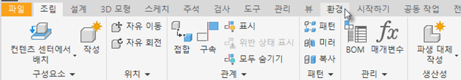

조립품 파일 내 환경에 액세스
  - 조립품 파일의 리본에서 환경 탭을 클릭합니다.
주: 다이나믹 시뮬레이션 및 응력 해석은 Autodesk Simulation 제품과 Autodesk Inventor Professional에서 모두 사용할 수 있습니다. 케이블 및 하네스, 튜브 및 파이프는 Autodesk Inventor Professional에서만 사용할 수 있습니다.

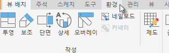

환경 종료
  - 리본의 맨 오른쪽에 있는 종료 패널에서 [환경] 마침을 클릭합니다.
환경 간 이동
  특성 패널 명령을 사용하면 패널 경로를 사용하여 피쳐 편집 환경에서 스케치 환경으로 전환할 수 있습니다. 피쳐 환경으로 돌아가려면 경로 피쳐 이름을 클릭하거나 리본에서 <피쳐>로 복귀(<피쳐> 이름은 활성 피쳐 명령에 종속됨)를 클릭합니다.
