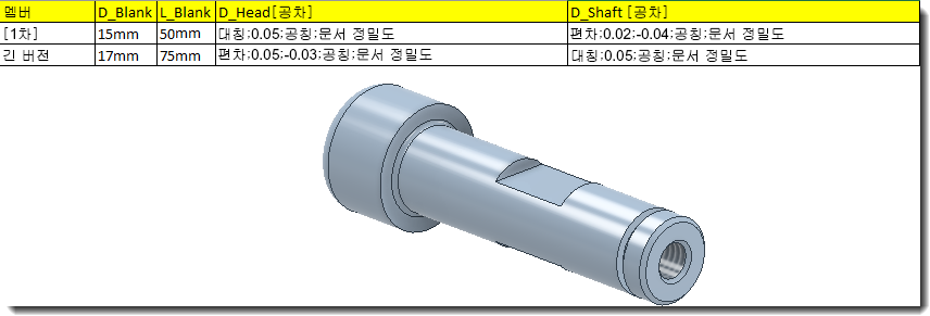

- 또는 검색기에서 모형 상태를 마우스 오른쪽 버튼으로 클릭하고 스프레드시트를 통해 편집을 선택하여 Excel에서 테이블을 편집합니다.
