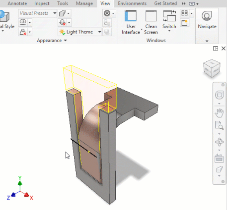

원근 카메라 모드에서 키 조합과 함께 줌 및 초점이동 명령을 사용합니다.
 를 선택합니다.
를 선택합니다.
	  이 활성화된 상태에서 Shift+ F3을 누르고 마우스 왼쪽 버튼을 누른 상태로 끕니다. 이렇게 하면 카메라와 카메라 대상점이 관측자의 현재 시선을 따라 이동합니다.
		   초점이동 기능이 활성화된 상태에서 Shift+F2를 누르고 마우스 왼쪽 버튼을 누른 상태로 끕니다. 그러면 카메라가 축을 중심으로 선회하게 되기 때문에 시선이 변경됩니다.
		  카메라 위치 및 렌즈 초점 거리를 동시에 조정합니다. 예를 들어, 주어진 뷰 또는 뷰 경로를 위해 더 큰 광각 렌즈를 사용합니다(필요한 경우).
