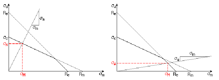

다른 σ a / σ m 비율에 대한 수직 응력의 Haigh 차트(수정된 Godman 피로 곡선이 사용됨):

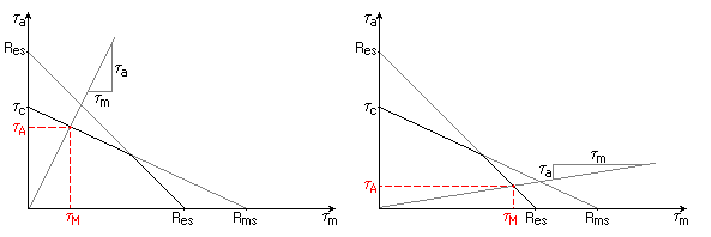

다른 τ a / τ m 비율에 대한 수직 응력의 Haigh 차트(수정된 Godman 피로 곡선이 사용됨):
