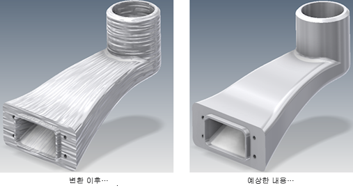

텍스처 맵이 포함된 사용자 색상 스타일의 경우 몇 가지 텍스처 수정 작업을 추가로 수행해야 합니다. 텍스처를 조정하려면 모양 편집기가 표시되어 있거나 모양 편집기 설명서 인캔버스 도구를 사용해야 합니다. 여기서는 모양 편집기를 통해 프로세스를 이전 질문의 위치에서 시작하여 이 작업을 수행하는 방법을 고려하겠습니다.

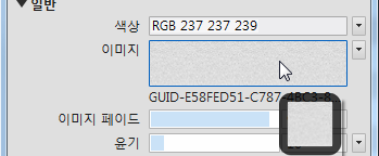

- 모양 편집기에서 이미지 미리보기를 클릭하여 텍스처 편집기에 액세스합니다.

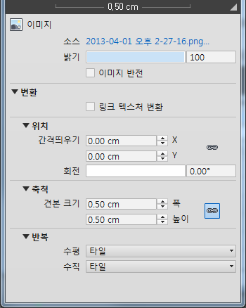

- 텍스처 편집기에서는 이미지를 전환하고 위치/축척/반복 값을 수정할 수 있습니다. 이 복제에서는 축척을 수정해야 합니다.
- 소스 이름을 클릭하여 이미지를 다른 이미지로 대체합니다.
- 회전을 포함하여 맵의 위치를 수정합니다.
- 요구 사항에 맞게 맵을 축척합니다. 균일하지 않게 축척하려면  을 클릭하여 종횡비 링크를 파단합니다. 을 클릭하여 종횡비 링크를 파단합니다.
