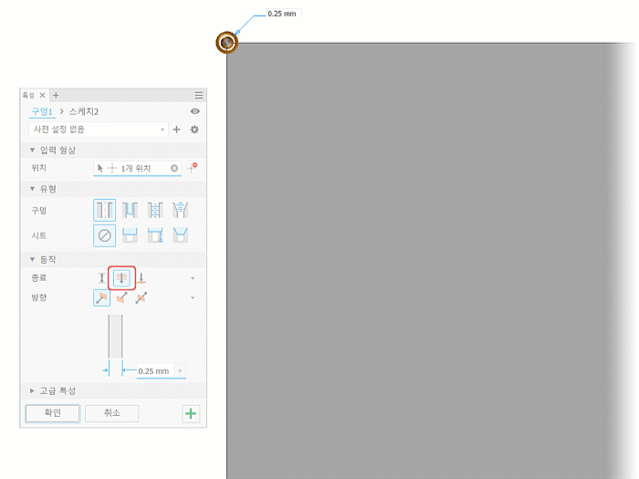

구멍 피쳐는 특수한 경우입니다. 종료가 전체 관통인 구멍은 초기 피쳐에 의해 침투되는 솔리드 부분을 패턴화합니다. 결과가 원하는 결과가 아닌 경우 종료를 거리로 변경합니다.
