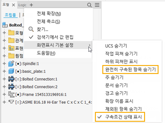

기본적으로 구속조건 상태가 조립품 검색기에 표시( ,
,  또는
 또는  )되어 다음 세 가지 상태 중 하나를 나타냅니다.

화면표시 기본 설정 메뉴 옵션을 사용하여 다음을 수행할 수 있습니다.
,  및
 및  )를 표시합니다.
)를 표시합니다.
또한 검색기에 구속조건 상태 표시 설정을 도구  관리
 관리  문서 설정
 문서 설정  모델링 탭에서도 사용할 수 있습니다. 이 설정은 기본적으로 사용으로 설정됩니다.
