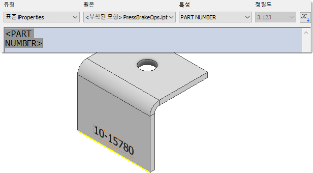

표식 명령을 사용하여 레이저 표식, 에칭 및 오목 피쳐를 면에 추가합니다.
주: Inventor 초기 화면에서 튜토리얼을 클릭하고 갤러리에서 표식 튜토리얼을 다운로드하여 전체 워크플로우를 경험합니다. 갤러리 필터를 사용 가능한 모든 항목 및 빠른 시작으로 설정하여 신속하게 찾을 수 있습니다.

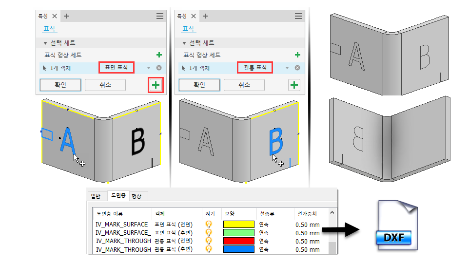

표식 피쳐 도면층 정보 내보내기
DXF/DWG 도면층 정보가 있는 표식 피쳐를 내보내려면:
- 접힌 모형 또는 플랫 패턴에 하나 이상의 표식 피쳐가 있는 판금 부품을 작성합니다.
- 플랫 패턴을 작성합니다.
- 검색기에서 플랫 패턴을 마우스 오른쪽 버튼으로 클릭하고 상황에 맞는 메뉴에서 다른 이름으로 사본 저장을 선택합니다.
- 파일 이름을 입력하고 저장 형식 값 필드에서 DXF 또는 DWG를 선택합니다.
- 저장을 클릭합니다.
- 플랫 패턴 DXF/DWG 내보내기 옵션 대화상자에서 도면층 탭을 클릭합니다.
- 표식 피쳐 도면층 이름으로 스크롤하여 원하는 대로 변경합니다.
- 확인을 클릭하여 작업을 마칩니다.
주: 부품 면을 선택하고 마우스 오른쪽 버튼을 클릭하여 상황에 맞는 메뉴를 표시한 다음 다른 이름으로 면 내보내기를 선택하여 DXF/DWG 파일을 내보낼 수도 있습니다. 이 방법에는 현재 표식 도면층 정보가 포함되어 있지 않습니다.
