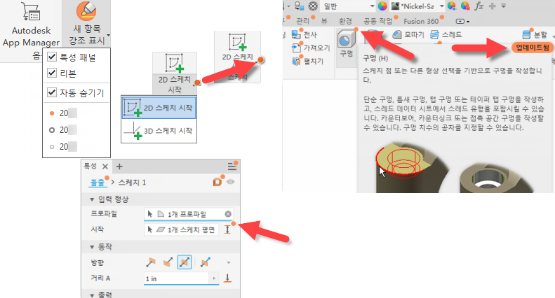

리본 옵션을 선택하면 새 명령 및 업데이트된 명령에 배지가 표시됩니다. 배지를 통해 새 명령 또는 업데이트된 명령을 쉽게 식별하고 탐색할 수 있습니다. 배지 화면표시 및 배지를 표시하는 릴리즈 또는 업데이트를 제어합니다.

새 명령 또는 업데이트된 명령 및 특성 패널에 배지를 강조 표시하려면
 옵션 패널 에서 새 항목 강조 표시
 옵션 패널 에서 새 항목 강조 표시  를 클릭합니다. 업데이트가 포함된 릴리즈 리스트가 표시됩니다. 끄기가 기본 설정입니다.
배지를 숨기려면
배지를 숨기려면 특성 패널 또는 리본을 선택취소합니다. 언제든지 해당 항목을 다시 켜거나 새 명령 또는 업데이트된 명령에 대한 메모리를 새로 고칠 수 있습니다.
자동 숨기기 옵션은 명령 또는 옵션을 처음 사용한 후 배지 화면표시를 끕니다. 이 피쳐를 사용하면 새 명령 또는 업데이트된 명령을 살펴보고 아직 사용하지 않거나 탐색하지 않은 명령을 알 수 있습니다. 자동 숨기기를 끄면 배지가 표시된 상태로 유지됩니다.
특성 패널 배지

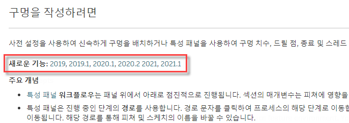

새 명령 및 업데이트된 명령에 대한 학습 컨텐츠
새 명령 및 업데이트된 명령의 컨텐츠 페이지에는 새로운 기능 항목으로 다시 돌아가기 위한 링크가 표시됩니다. 링크에는 관련 변경 사항이 적용되는 릴리즈가 표시됩니다.
