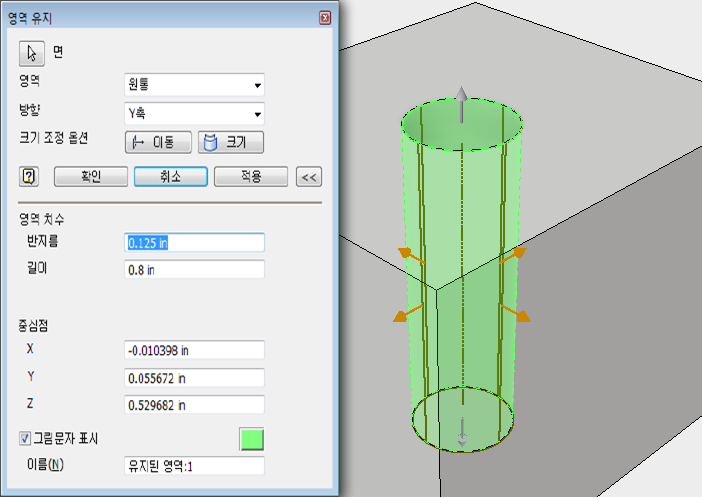

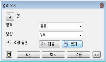

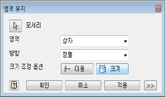

- 유지할 형상을 선택합니다. 영역 유지 도구는 선택한 형상을 자동 감지하고 유지되는 영역의 범위를 1차로 추측합니다. 드롭다운 리스트에서 상자 또는 원통을 선택하여 영역의 쉐이프를 변경할 수 있습니다.
- 크기 조정 옵션을 크기로 설정한 상태에서 유지되는 영역의 경계에 있는 화살표를 끌어 유지할 영역의 크기를 조정할 수 있습니다. 상자의 높이, 길이 및 폭이나 원통의 반지름 및 길이를 조정할 수 있습니다.
- 크기 조정 옵션을 이동으로 설정한 상태에서 화살표를 끌어 주 축을 따라 영역을 재배치하거나, 중심을 끌어 유지되는 영역을 자유롭게 이동할 수 있습니다.
-  필요한 경우 영역 유지 대화상자를 확장하고 영역의 중심점과 치수를 수동으로 수정합니다. 또한 원통 유형 영역의 방향을 조정할 수 있습니다. 완료되면 확인을 클릭합니다.
