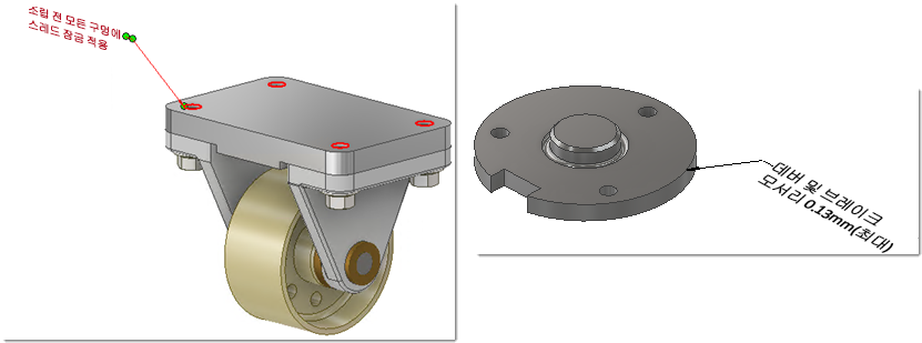

텍스트를 사용하여 지시선 추가 또는 편집
  지시선 텍스트는 기본적으로 단일 세그먼트 지시선과 함께 작성됩니다. 추가 지시선 세그먼트를 작성하려면 명령을 시작하고 마우스 오른쪽 버튼을 클릭하고 단일 세그먼트 지시선을 클릭하여 선택취소합니다.
  - 리본에서 주석 탭  주 패널 주 패널 지시선 텍스트 지시선 텍스트 를 클릭합니다. 를 클릭합니다.
- 형상에서 앵커점을 선택합니다.
- 필요한 경우 마우스 오른쪽 버튼을 클릭하고 다음 중 하나를 수행합니다.
- 클릭하여 지시선 끝점을 배치합니다.
- 텍스트 형식 대화상자에서 원하는 텍스트를 추가하고 확인 또는 적용을 클릭하여 작성합니다.
 작성 후 지시선을 강조 표시하여 연관된 형상을 봅니다.
- 지시선 텍스트를 편집하려면 다음 중 하나를 수행합니다.
		- 화면표시나 검색기에서 지시선을 선택하고 마우스 오른쪽 버튼을 클릭한 다음 상황에 맞는 메뉴에서 편집을 선택합니다.
- 화면표시나 검색기에서 지시선을 두 번 클릭합니다.
 필요한 값을 변경하고 연관된 형상을 추가 또는 제거한 다음 확인을 클릭합니다.

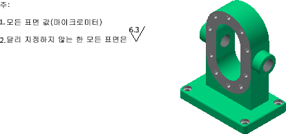

일반 주 추가
  - 리본에서 주석 탭  주 패널 주 패널 일반 주 일반 주 를 클릭합니다. 를 클릭합니다.
- 화면표시에서 주를 배치할 사분점을 선택합니다.
- 텍스트 형식 대화상자에서 원하는 텍스트를 추가합니다.
- 원하는 경우 표면 텍스처 삽입 아이콘  을 클릭하여 일반 표면 텍스처를 참고에 추가합니다. 을 클릭하여 일반 표면 텍스처를 참고에 추가합니다. 을 클릭하여 일반 주에 일반 프로파일을 추가할 수도 있습니다. 을 클릭하여 일반 주에 일반 프로파일을 추가할 수도 있습니다.
- 확인 또는 적용을 클릭하여 작성합니다.
		주가 뷰에 수직으로 표시됩니다.
팁: 메모 텍스트의 크기를 변경하려면 응용프로그램 옵션>일반 탭에서 주석 축척을 설정합니다.
