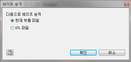

모델링 환경에서 사용할 참조 쉐이프를 저장하거나 이 쉐이프를 현재 부품에 추가합니다.
시뮬레이션이 완료되면 새롭게 생성된 참조 쉐이프가 표시됩니다. 결과로 생성된 형상이 적절하면 의  쉐이프 승격을 사용하여 형상을 저장하고 모델링 환경으로 돌아갑니다.
생성된 쉐이프를 승격하는 데 사용할 수 있는 옵션이 두 가지 있습니다.
쉐이프 승격은 참조 쉐이프를 STL 형식으로 저장합니다. 원래 설계에 참조 쉐이프를 오버레이하여 초과 재질을 제거할 수 있는 부분을 확인할 수 있습니다.
