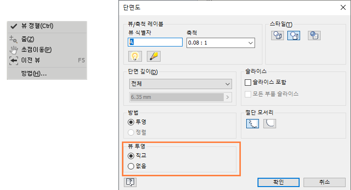

배치 중에 단면도 정렬 재지정
  단면도를 작성할 때 기본적으로 뷰는 상위 뷰에 대해 정렬됩니다. 다음 방법 중 하나를 사용하여 기준 뷰의 직교 투영에 맞춰 정렬을 활성화/비활성화할 수 있습니다. 정렬을 비활성화하는 경우 단면도가 더 이상 상위 뷰에 맞게 정렬되지 않으므로 다른 뷰에 맞게 정렬할 수 있습니다.
  - 단면도를 작성하되 클릭하여 배치하지는 마십시오.
- 단면도를 상위 뷰에서 멀리 끌 때 다음 방법 중 하나를 사용하여 정렬을 비활성화할 수 있습니다.
스케치 형상 또는 정렬된 뷰로 정의된 단면도 작성
  정렬된 단면도의 경우 다중 세그먼트 단면선을 스케치하거나 다중 세그먼트 단면선을 포함하는 뷰 스케치를 선택하는 경우 단면도 방법을 투영 또는 정렬로 지정할 수 있습니다. 하나 이상의 세그먼트 각도가 직각이 아닌 경우 기본 방법이 정렬로 설정됩니다. 모든 세그먼트 각도가 정확하게 90도인 경우 기본 방법은 투영으로 설정됩니다.

- 리본에서 뷰 배치 탭   작성 패널 작성 패널 단면 단면 을 클릭합니다. 을 클릭합니다.
- 케치에서 정의한 뷰 절단선을 선택합니다.
- (선택 사항) 단면도 대화상자에서 뷰 모양을 지정합니다.
		-  스케치 형상으로 정의된 단면도의 경우:
			 - 뷰 식별자를 편집하고 축척을 선택합니다.
- 레이블 가시성 전환 아이콘을 선택하여 레이블 가시성을 변경합니다.
- 뷰 레이블 편집을 클릭하여 텍스트 형식 대화상자에서 뷰 레이블을 편집합니다.
- 뷰의 화면표시 스타일 및 단면 깊이를 설정합니다.
- 단면도 방법을 투영 또는 정렬로 할지 지정합니다.
- 원하는 절단 모서리를 선택하여 단면도에 지그재그 또는 부드러운 절단선을 표시합니다.
-  정렬된 단면도의 경우:
			 -  뷰의 레이블, 축척, 화면표시 스타일 및 단면 깊이를 지정합니다.
-  방법 영역에서 기본 설정 투영 방법을 지정하려면 단면도를 선택하고 마우스 오른쪽 버튼을 클릭한 후 단면 특성 편집을 선택합니다.
- 적절한 위치로 미리보기를 이동한 다음 클릭하여 뷰를 배치합니다. 뷰 절단선으로 표시되는 정렬 내에만 뷰를 배치할 수 있습니다.

  -  단면도 또는 절단선을 마우스 오른쪽 버튼으로 클릭합니다.
-  상황에 맞는 메뉴에서 단면 특성 편집을 선택합니다.
-  대화상자에서 단면 깊이 설정을 변경합니다.
