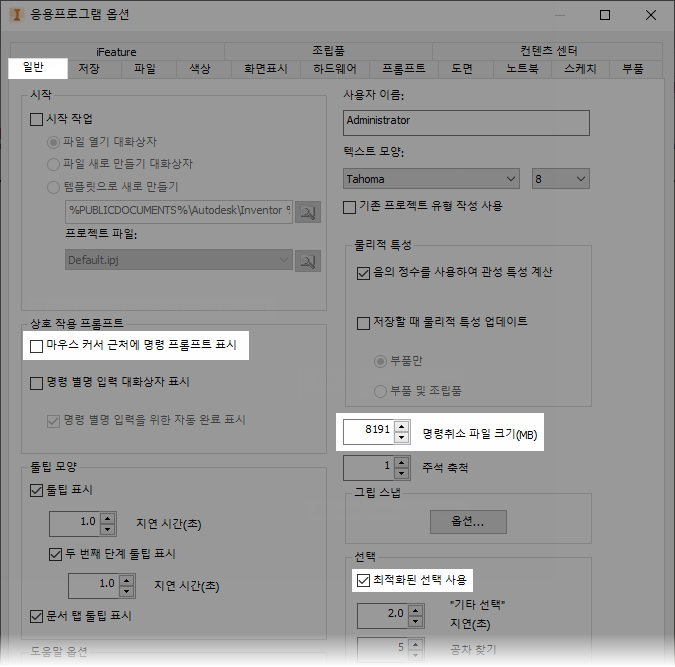

일반 탭
  • 명령 프롬프트 표시 - 끄기
  • 최적화된 선택 사용 - 켜기
  • 명령취소 파일 크기 - 최대 명령취소 파일 크기 8191MB

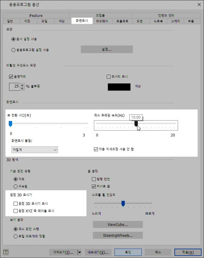

화면표시 탭
  • 뷰 전환 시간 - 0
  • 최소 프레임 속도 - 10
  • 화면표시 품질 - 거침
  • 자동 미세 조정 사용 안 함 - 켜기
  • 원점 3D 표시기 표시 - 해제
  • 원점 XYZ 축 레이블 표시 - 해제

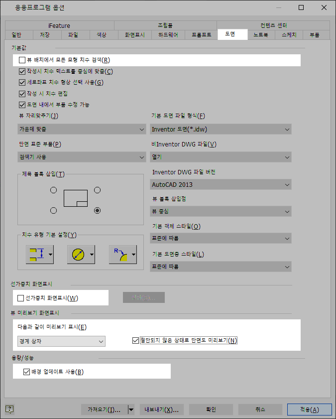

도면 탭
  • 뷰 배치에서 모든 모형 치수 검색 - 선택취소
  • 선가중치 화면표시 - 선택취소
  • 다음과 같이 미리보기 표시 - 경계 상자
  • 단면도를 절단하지 않고 배치 - 선택. 단면 미리보기가 사용되지 않으며 뷰 창에서 절단되지 않은 모형 미리보기가 빠르게 표시됩니다.
  • 배경 업데이트 사용 - 선택. 이 옵션을 선택하면 뷰 표현이 계산되기 전에 표시됩니다. 도면에서 계속 작업하고 뷰를 계산하는 동안 뷰를 치수기입할 수 있습니다.

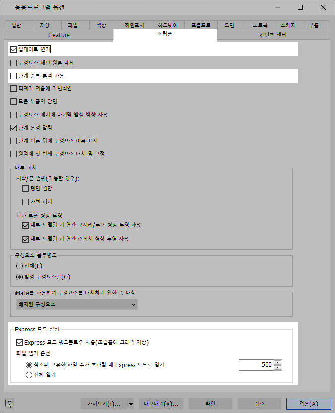

조립품 탭
  • 업데이트 연기 - 선택
  • 구속조건 중복 분석 사용 - 선택취소
  • Express 모드 워크플로우 사용 = 선택
  • 참조된 고유한 파일 수가 초과될 때 Express 모드로 열기 = 선택
  • 고유 파일 = 500개(기본값). 용도에 적합한 값으로 설정합니다.

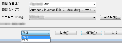

열 때 연기
대형 조립품 도면의 경우 모든 구성요소나 부품의 업데이트를 확인하므로 여는 데 시간이 걸릴 수 있습니다. 열기 대화상자에서 연기를 선택하여 도면을 열 때 업데이트 프로세스를 연기할 수 있습니다.

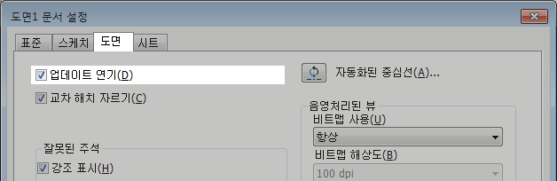

문서 설정
열린 도면을 연기된 상태로 설정할 수도 있습니다. 리본에서 도구 탭을 클릭하고 옵션 패널에서 문서 설정을 클릭합니다. 이 대화상자에서 도면 탭을 클릭하고 업데이트 연기 옆의 확인란을 선택합니다. 이 설정을 끄거나 재지정할 때까지 도면을 열 때 뷰가 모형 변경 사항으로 업데이트되지 않습니다.
활성 문서
도면에서 작업 중인 경우 업데이트 연기를 켜려면 검색기에서 최상위 도면 노드를 마우스 오른쪽 버튼으로 클릭하고 업데이트 연기를 클릭합니다.
