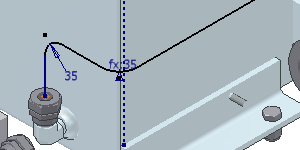

파생 루트 는 조립품에서 3D 스케치를 기반으로 작성됩니다. 기준 스케치 는 표준 Autodesk Inventor 조립품이나 튜브 및 파이프 런 조립품에 있는 부품의 형상을 기반으로 작성할 수 있으며, 루트 외부에 있어야 합니다. 3D 스케치를 사용하여 파생 루트를 작성하면 기준 스케치에서 선택한 것과 똑같은 형상이 포함된 파생 루트가 작성됩니다.
3D 스케치는 부품 외부에 있을 수 있습니다. 예를 들면, 부품에 있는 형상에 수평 또는 수직인 개별 스케치 선을 작성할 수 있습니다. 부품의 형상을 사용하려면 스케치 요소와 부품의 형상 사이에 있는 기준 스케치에 구속조건을 적용합니다. 수평 및 수직과 같은 3D 구속조건은 직각 튜브 및 파이프 설계 시스템에 중요합니다. 유효한 기준 스케치에는 다음이 포함됩니다.
단일 기준 스케치에서만 스케치 요소를 선택할 수 있습니다. 파생 루트를 작성하기 위해 기준 스케치에서 스케치 선과 호를 선택할 수 있습니다. 스플라인은 유효한 선택이 아닙니다.
