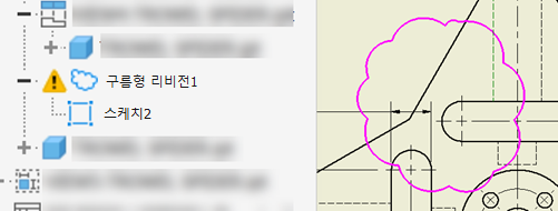

	  다른 도면 주석과 마찬가지로 구름형 리비전이 닫히지 않았거나 잘못 정의된 경우 캔버스에서 구름형 리비전이 선홍색으로 변하고 검색기 노드에 주의 삼각형이 표시됩니다. 이는 스케치 컨텐츠의 문제를 해결하기 위해 조치를 취해야 함을 의미합니다. 다음을 수행할 수 있습니다.
-  캔버스에서 구름형 리비전 검색기 노드 또는 구름형 선을 마우스 오른쪽 버튼으로 클릭하고 복구를 클릭하여 Design Doctor를 활성화하고 잘못된 사항 평가를 시작합니다.
-  구름형 리비전 검색기 노드를 확장하고 구름형 리비전 스케치를 편집합니다.
- 구름형 리비전을 두 번 클릭하여 스케치를 편집합니다.
