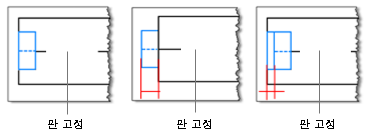

일반적으로 수 잠금은 맨 위 판의 맨 아래 면에 부착됩니다. 일반적으로 암 잠금은 맨 아래 판의 맨 위 면에 부착됩니다. 측면 잠금을 부착하려면 먼저 기준 면, 참조 면, 거리 및 간격띄우기를 정의합니다.
- 기준 면 금형 베이스 판의 맨 위 또는 맨 아래 표면으로, 분할 평면 위치를 설정합니다.
- 참조 면 측면 잠금이 부착되는 면입니다.
- 거리 참조 면의 중심점에서 측면 잠금의 중심점까지 측정한 거리입니다.
- 간격띄우기 측면 잠금이 포함되는 금형 판까지의 거리입니다. 값이 음수이면 측면 잠금이 금형 베이스 판 외부에 있음을 나타내고 값이 양수이면 측면 잠금이 포함되어 있음을 나타냅니다.
