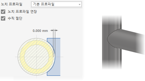

노치
다음 옵션 중 하나를 사용하여 해당 끝에서 프레임 멤버를 자르고 연장하여 노치된 맞춤을 제공합니다.
- 기본 프로파일
- 사용자 I 템플릿
- 사용자 C 템플릿
- 사용자 T 템플릿

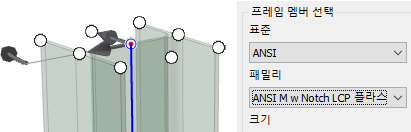

- 사용자 지정 프로파일
주: 사용자 프로파일 옵션을 사용하려면 컨텐츠 센터에서 노치 쉐이프를 작성한 후 조립품에서 사용자 노치 프로파일이 포함된 멤버를 사용합니다.
자세한 내용은 패널에서 사용자 지정 프로파일을 작성하는 방법을 클릭하거나 프레임 생성기 노치 끝 처리 작성을 참고하십시오.
리본에서 설계 탭
프레임 패널
노치를 클릭합니다.
- 필요에 따라 저장된 사전 설정을 선택하여 노치를 구성합니다.
- 기존 끝 처리를 노치로 대체하려면 고급 설정 메뉴를 클릭하고 기존 끝 처리 삭제를 선택합니다. 기존 끝 처리를 삭제하지 않아도 되는 경우 선택을 취소합니다.
노치를 받을 프레임 멤버를 선택하려면 클릭합니다.
노치의 쉐이프를 나타내는 프레임 멤버를 선택하려면 클릭합니다.
- 다음 중 하나를 선택합니다.
- 노치에 대한 단일 간격띄우기 값을 설정하기 위한 기본 프로파일
- 여러 간격띄우기 값을 설정하기 위한 사용자 I, 사용자 C 또는 사용자 T 템플릿.
- 컨텐츠 센터 패밀리에서 사용자 노치 프로파일을 사용하기 위한 사용자 지정 프로파일(사용 가능한 경우)
- 선택적으로 다음을 수행합니다.
- 노치 프로파일 연장(사용 가능한 경우)을 선택하여 프로파일을 교차까지 연장합니다.
- 사용 가능한 경우 직각 절단을 선택하여 파이프에 대한 레이저 절단 노치와 같은 정확한 교차를 작성합니다.
- 적용을 클릭하여 선택한 프레임 멤버를 노치합니다.
- 필요에 따라 계속해서 프레임 멤버를 노치합니다. 작업이 끝나면 확인을 클릭합니다.
