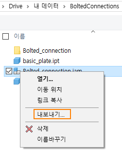

연결된 드라이브의 Inventor 파일을 로컬 드라이브에 저장하려면
  내보내기 상황에 맞는 메뉴 옵션을 사용하여 파일을 로컬 드라이브로 내보냅니다. 프로젝트의 기본 .ipj가 사용되며 모든 파일 참조가 지정된 폴더로 내보내집니다.
  - 연결된 드라이브에서 내보내려는 파일을 마우스 오른쪽 버튼으로 클릭하고 내보내기를 선택합니다.
- 파일 및 해당 참조를 내보낼 대상 폴더를 찾아 폴더 선택을 클릭합니다.
		 파일은 프로젝트 파일 설정에 따라 계층 구조로 배치됩니다.
