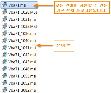

- Vba71.msi를 마우스 오른쪽 버튼으로 클릭하고 설치제거를 선택합니다.
- Vba71.msi를 마우스 오른쪽 버튼으로 다시 클릭하고 설치를 선택합니다.
- Vba71.msi는 모든 언어에 사용할 수 있는 기본 설치 프로그램입니다. 다른 설치 프로그램은 언어 팩입니다. 해당 언어에 적합한 언어 팩을 식별하려면 다음을 참조하십시오. https://msdn.microsoft.com/en-us/library/ms912047(v=winembedded.10).aspx 해당되는 경우 적합한 설치 프로그램을 마우스 오른쪽 버튼으로 클릭하고 설치를 선택하십시오.
